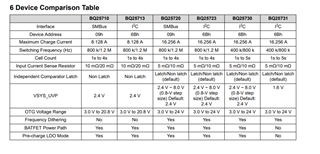

        请帮助我们在 BQ25723和 BQ25730之间选择更新器件。
  我们在 BQ25723和 BQ25730之间找到了相同的功能、 但在 具有电源路径控制和 USB-C PD 3.0 OTG 输出的 BQ25730 I2C 1至5节降压/升压窄 VDC 电池充电控制器和 具有系统功率监控器和处理器热量监控器的 BQ25723 I2C 1至4节窄 VDC 降压/升压电池充电控制器中,     BQ25730中缺少这一点 、我们还查看 了数据表 、没有提到任何地方(JEITA)。
请描述   BQ25723和 BQ25730之间的差异、这有助于器件选择。

    两个器件上都没有 JEITA 监控。 请参阅以下器件差异:

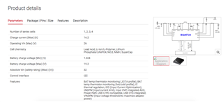

                   有关 BQ25723的详细信息、请访问 TI 网站(www.ti.com/.../BQ25723)、其中明确提到 了 BAT 温度热敏电阻监控(JEITA 曲线)
    TI 建议在 BQ25723和 BQ25730之间使用什么、BQ25730是两者之间的升级部件。
    BQ25723和 BQ25730之间有任何关键差异。
    Rahul

    您好、Ajit、
    如比较表中所示、开关频率和支持的电池节数不同。
    老虎
