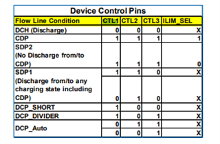

    TPS2544支持以下模式:

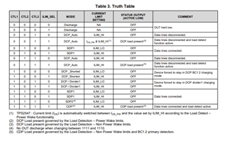

    对于 TPS2546:
