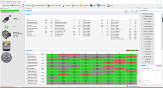

大家好、
设置如下:3串电池、使用0.2C 充电和放电、更新学习能力时电池容量为3350、实际学习能力为2838。 最大误差显示为8%、FCC 向下学习为512MAH。
客户希望了解以下问题:
1.这种设置是否正常?
2.设置此参数的标准是什么?
3.如何设置 EDV2? 它是由电池工厂提供还是有算法?
4.是否可以为3S1P/3350电池提供一组参数?
您可以帮助检查此案例吗? 谢谢!
樱桃
    您好、Cherry、
    我建议更新到 BQStudio 的较新版本-在屏幕图像中、它看起来像较旧版本。  https://www.ti.com/tool/BQSTUDIO
    使用 BQ78350-R1应用文档的监测部分介绍了重要监测计设置的步骤。 这些步骤非常重要、因为每个电池都不同: https://www.ti.com/lit/an/slua924/slua924.pdf
    从文档中可以看到、需要进行一些工作来设置正确的监测参数。 这将有助于解决您遇到的性能问题。
