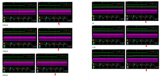

我们能否将22uF 芯片电容+100nF 芯片电容+220uF DIP 电容用于 LMR16030的输出电容?
rctan@computime.com

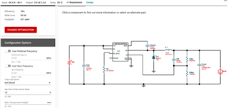

1、在 LMR16030,的数据表中、建议将输出电容用作2x47uF 芯片电容或1x100uF 电容。
根据我们的实际 ccmponents (电感器为10uH 10%)。 在线设计中、建议将输出电容用作2x68uF 芯片电容或2x82uF 电容。
2、根据我们的实际 计算和成本。 我们能否使用原理图中的22uF 芯片电容+100nF 芯片电容+220uF DIP 电容?

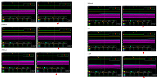

在产品电源电压的18~30VAC 范围内、 当系统在上电1秒后开启,输出电压5V 正常、纹波很小(紫色波形)。
  电子负载0~2A、输出电压5V 正常、纹波约为50mV 或小于50mV(紫色波形)。
18 VAC
24V 交流
30V 交流
    你(们)好
    使用所述的电容器值是可以的。 如数据表8.2.2.5所述、Cout 电容值应足够大、ESR 值应足够小。 您还可以检查 E.ca p.的 ESR 值
    如波形所示、Vout 纹波不大于50mV、您可能还需要在负载升压/降压时检查瞬态特性。
    此致。
