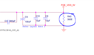

我们在设计中使用 TPS23753A 芯片组。 此电路板采用 PoE 输入、分离数据和电源、然后可用作电源。 输出电压为5V@3A。
在无负载条件下、我们面临不稳定的输出电压。 此外、我们还可调优光耦合器反馈、但无法获得稳定的输出。
以下是原理图(上载为 pdf):  PoE 板
在次级侧连接10K 负载电阻器时、电路板工作正常。 当我们移除负载电阻 器时、电压变得非常不稳定。
 请指导我如何提高电源稳定性。
    您能否提供输出波形和增益/相位裕度的波特图?

    请查看以下图片:
    当 R40 面临不稳定的输出电压时,请就此提出建议。

    您好 Michael,
    我们将在您查看随附的 SCH pdf 之前给出波形,并提供您的宝贵反馈。

    在这种情况下、最好先提供波形。 不稳定可能意味着 PSE 每400ms 关闭一次电源、或者不会发生启动、或者反馈环路不稳定、或者电路板处于 DCM 模式等
    上述四个问题中没有一个必然会出现在原理图审阅中、但波形可以揭示电路板上实际发生的情况、并向正确的方向指明。
