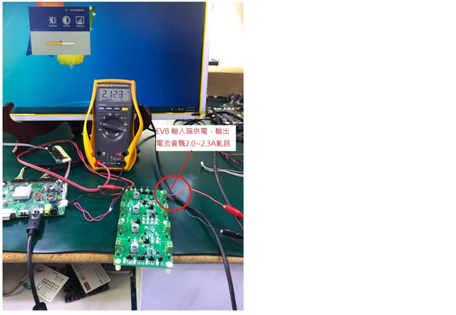

他的客户测试了 EVB TPS259474L 并遇到了几个问题。 ILM 电阻公式计算出的电阻值 EVB 上的实际3334/2.5A=1.333K 实际2.12A 关断3334/3A=1.111K 实际2.4A 关断电阻1.65K 3334/2A=1.667K 实际1.81A 关断、它由电源供电、 电源非常稳定连接 EVB 输入12V、输出端连接到负载输出电流将悬空、无论电流调节到多高、它都将浮动、以2.12A 为例、最低至2A、 最高电流为2.3A 时、电流将持续跳跃

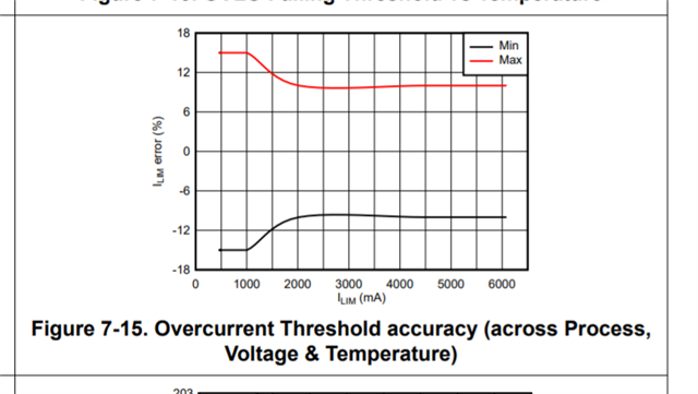

    此外、电流限制的精度可能因 PVT 而异:

    1.)此外、您能否从 EVM (J19、7-8、R23)上的默认电阻549中得出一个测试结果?
    TPS259472A RILM 设置1.65K 测试结果2.5A 关断(断电前电流稳定)
    TPS259474L RILM 设置1.65K 测试结果1.81A 停机(在停机之前、电流将不稳定)
    2.)您使用什么类型的负载进行测试?
    LCD 背光

    通过万用表读数可能不准确。 请使用示波器进行测量。 使用电流探头测量从器件输入侧流经器件的电流。 请探测 VIN、VOUT、IIN。 缓慢增大电流,将触发器设置为 VOUT 下降,然后参阅。
    您可以看到 EVM 用户指南结果,6A 设置设备在6.1A 时关闭。

    客户使用 LCM 背光模块完成的负载测试、因为背光控制电流使用 PWM 方法、 因此、功率负载方波会导致差分输出电压和电流不稳定、并且我们的 LCM 模块浪涌电流过大、无法导致 IC 电流限制激活保护电路、因此 Ilimit 将出错。下图是输入电压波形
