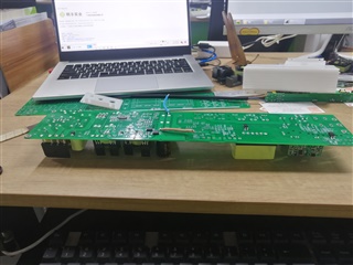

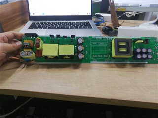

乘客正在使用 UCC28063。 在当前调试中、PFC 具有升压至386V 的设置值、但电压缓慢上升、无法承载负载、并在承载0.1A 负载时降至300V。 客户不知道如何连接引脚9、尝试将其连接到高电平或接地、但无法解决。 我们看到引脚9应该具有 PWM 控制输出。 PWM 信号是从何处获取的? 我们提供了原理图。 请检查需要修改的位置。
   e2e.ti.com/.../PW_2D00_0594--1015.pdf
    请尝试删除 U1或 R107 & R108、并查看问题是否已解决。
    如果您不使用下游转换器、则引脚9 (PWMCTL)连接正常。
    U1未焊接到 PCB。 此外、ucc28063的 VCC 也由外部供电。

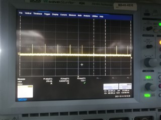

    • 不清楚波形图显示了什么。  我看不到标签或电压标度、仅看时间标度。  请解释这是什么。

    • 如果您能够提供 VCC、VINAC、VSENSE、COMP、GDA、 (如果可能、iL2和/或 IL3)。
