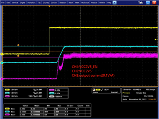

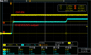

    我在调试和测试 TPS5335电源时遇到问题,VIN=12V,Vout=2.5V,FSW=500K
在5A、下、1 μ s 上电波形为,。μ s
2、上电波形~,2.1V 电压阶跃,、然后在15A 负载。时斜升至2.5V
3、~功率测试0,15A@5A/us 动态负载,测试波形 Vpp 56mV;所以,我认为加电后正常 。电源正常 μ A

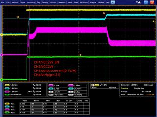

    在上电。后、我测试 IOCP~35A,

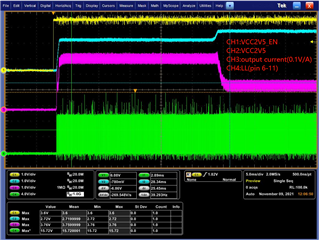

      1 μ H 电感、0.47uH,不是20.47uH。
      2 μ H 电感器电流、波形 、如下所示,看起来像是从加电波形。触发 OCP
      3、在方框图中、我们可以看到流量保护与 LL 和 TRIP,相关、因此我测试这些信号,但我没有看到一些问题。

    我要提出的另一个问题是您的输出电压探头在电路板上的位置、因为它与 R1327有关? 根据您向我展示的波形、该器件在启动至大约~30A 后不会进入 OCP、因为我在 LL 波形中看不到任何中断。 但是、当输出电流减小时、我们看到输出电压增大。 这可能是 PCB 上 IR 压降的结果。 我希望 R1327连接到输出电压节点以保持最佳稳压效果、但如果输出电压探针连接到存在一些串联电阻的点(通过 PCB 迹线或负载线) 输出电压的变化很可能是由于电流的显著(15-20A)变化乘以从 R1327连接到输出端的点看到的等效串联电阻。

    2 μ s、波形、电压上升至2.1V、;电压上升至2.5V,2.1V 时间?PG 为低电平,功率 IC 在 DCM 模式下工作,他可能导致这种情况,我不确定

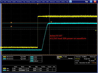

    4、删除 R1337、在30A 负载下测试电源波形良好,产生此情况的原因是什么?噪声?
    然后、NC R1337将会出现任何问题?
    您好、Shaocong、
    根据您描述的结果、确实会出现一些噪声、这会影响通过 TRIP 引脚耦合的器件电流感应。 该引脚对噪声特别敏感、并且 DCM 运行模式在较高负载电流下象征着 OCP。 结果还建议移除跳闸电阻器、以更正应用中器件的行为。 如果该解决方案是可以接受的、我建议您将其推荐给 NC R1337、如您所述。
