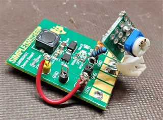

我正在为该功能寻找最佳解决方案。 到目前为止、我尝试 使用 我之前问题中所述的 LMR62421电路、使用电位计改变 FB 电阻器比率(下面的链接包括电路)。
第一次尝试-使用原型板安装电阻器和电位器、然后使用导线将该电路连接到开发板上的 FB、GND 和 VOUT。 FB 处的信号显示在我的上一个问题线程中。 VOUT 保持稳定、但 FB 电压随着电位计的调整而平稳增加/降低。 预期会出现相反的行为- FB 应尝试保持其电压、VOUT 应改变。
第二次尝试-缩短了导线。 将所有值除以10、因此现在我使用10k 电位器而不是100k、同样对于其余的电阻器也是如此。 结果应该是相同的、但我想记下它、以防它变得重要。 结果与第一次尝试完全相同。
第三次尝试-被告知可能是噪音导致了这种情况。 因此、我使所有连接尽可能短、并将电位计更换为非常小的类型。 请参见下面的照片。 是的、我意识到它真的很难看、但这就是它很快地组合在一起以验证函数的原因。 重点是将所有内容尽可能接近、以查看问题是否出在这里。 白色连接器用于负载、因为空载时的行为不同。
完全没有变化。 无论电位计设置如何、VOUT 都保持在5V 的精确值。 如果有任何问题、在之前的尝试中、VOUT 有时会在稳定回5V 之前变化约为 mV。 现在、即使是很小的一个位、VOUT 也不会改变。 我已经验证了、在电路关闭的情况下、分压器的值应该是多少。

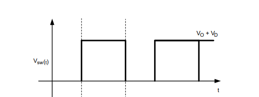

    下面是我逐步调试电路的建议:
    1、测量开关节点 SW 波形。
    开关频率应为1.6MHz。
    低电平为0V、高电平为5V。
    占空比是固定的。 没有明显的抖动。
    如果您发现任何奇怪的东西或共享 SW 节点波形、请告诉我。
    2.如果 SW 引脚波形正确、则表示器件至少不会发生故障。
    然后使用 DMM 测量每个电阻器的反馈网络电压。 在 E2E 上分享。 然后、我们知道 FB 引脚是否消耗过大的电流。
    3.如果上述两个步骤没有问题、我建议将所有 EVM 组件设置为原始值、查看器件输出的电压是否正确。
    Zack、你可以给我带来沮丧。 我无法在 SW 处获得稳定信号。 它具有抖动(漂移周期、不一致的触发)、方波形式不好、并且每个脉冲之间有看起来像短半正弦波的波。 总的来说、信号很不清楚。 我拔出了我购买的另一个开发板、它是全新的、开箱即用的完全没有触手可及。 我将其连接到3V3输入并在输出端测量12V 电压。 很好。 不过、我发现了看起来像双正弦波的东西、而不是 SW 引脚上的方波。 再说一次、漂移在这里、没有稳定的触发器。 我想、它可能需要处于负载下。
    因此、我在 VOUT 和 GND 之间放置了一个1.1k 电阻器。 负载约为11mA。 相反、该开发板会立即跳闸我的电源上的限流器。 电源电压降至0V、并拉取2A (直流电源上的电流限制)。 请相信我、当我说我已经用万用表发出连接蜂鸣音时、请确保我在输入电阻器时没有造成短路、尝试了更高的电阻(高达11k)。 即使我完全关闭负载、它仍然会继续出现此问题。 我的热成像摄像机在 CIN 或 U1顶部附近显示了一个热点。 短接的确切位置不清楚。
    这是一个开箱即用的开发板。 甚至还有一个质量测试戳。 我不知道该说什么。
