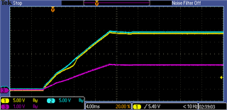

我们使用 ATL431BQDBZR 来触发一个爪形。 Crowbar 可对 直流/直流转换器的输出电压提供过压保护(请参阅以下电路):
在启动期间(输出电压从0升至24 VDC)、有时我们会错误地触发 Crowbar。 测量结果表明、ATL431BQ (电路图中的 U17)的阴极电压 不能正确跟随 输出电压。 8VDC 左右时存在一个小二极管、其中 ATL431BQ 阴极电压低于输出电压。 如果 Vout-Vcathode >晶体管 Q16的 VBE、该偶数会触发 crowbar (请参阅以下测量):
蓝色走线=输出电压。
黄色迹线= ATL431BQ 阴极电压。
问题:
1) 1)为什么 ATL431BQ 的阴极不能正确遵循输出电压(请参阅大约8 - 10 VDC 的输出电压之间)? 在8 -10 VDC 的输出电压下、它具有足够的阴极电流。
2) 2)我们将 ATL431BQ 替换为 TL431ACD、但这种奇怪的行为消失了:TL431ACD 的阴极电压始终正确地遵循输出电压。 为什么?

    我们删除了 R128、但这没有进行任何更改。 我想我们已经尝试了所有外部可能性、但对我来说、它看起来像是 ATL431的一种错误行为。
    我们得出这一结论是因为:
    1) 1)在发生故障的区域、ATL431具有足够的阴极电流进行调节。
    2) 2)在发生故障行为的区域、基准引脚远低于阈值(下面测量的粉色迹线)、因此阴极电压应遵循 Vout。

    对于 REF (粉色波形)的示波器快照、您能否放大 ATL431输出下降的区域?  谢谢,度过了一个愉快的周末!
    你(们)好
    感谢您的回答。 由于电路是在紧急的预串联电路上、我们必须找到解决方案、以便能够将电路板运送给最终客户。
    我们将 ATL431BQ 替换为 TL431、并将电阻器 R127减小为470欧姆、以便在不触发上拉杆的情况下提供足够的阴极电流。 此解决方案在-40 - 85°C 的整个环境温度范围内工作(无压降)
    我们怀疑 ATL431更容易受到 EMI 的影响、并且直流/直流转换器变压器的磁场可能会导致 ALTL431的故障行为、即使它放置在连续的 GND 平面上方、电容器 C47就在其引脚上。

    是的、如果我们使用 ATL431BQ 将 R127降低到470欧姆、则故障行为仍然存在。 我假设驱动力为 ATL431BQ-DROOP;压降约为1V、无论电阻器 R127-value 如何、都会打开晶体管 Q16。
    我们将 R127减小到470欧姆、以确保在 Q16导通之前 TL431进行正确调节。 最小阴极电流
    对于稳压、规定的最大电流为1mA (对于 ATL431BQ、规定电流为35uA)。
