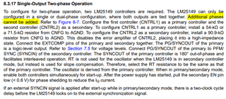

我在 LM25149数据表中看到它仅限于双相操作(请参阅图像)。
为什么不能添加更多相位?
我的理解是、将所有 EXTCOMP 引脚连接在一起并在次级控制器的 Cnfg 引脚上安装90.9kOhm 电阻器(禁用其稳压器)可以实现这一目的。
可通过基于主控制器 SYNCOUT 信号的外部相移电路实现交错运行。
请告诉我是否存在我缺失的限制。
提前感谢。

    实际上、 应该可以通过附加的相移电路向 LM25149添加两个或多个相位。
    由于只有一个 SyncOut 信号、因此控制器根本不支持它。
    是将 EXTCOMP 和 AGNDs 连接在一起、并将其他控制器配置为辅助控制器。
    您会使用哪种相移电路?
    希望这对您有所帮助、
    -奥兰多

    我们目前不知道我们将使用哪种相移电路。 如果您有任何建议、我很感兴趣。
    谢谢你

    最好的方法是使用具有两个 D 触发器的数字相位分离器来获得+/- 90度、但这需要2倍 CLK 频率的输入信号。
    您还可以使用 SYNCOUT 并通过 RC 和运算放大器创建固定延迟、其中输出是大约90度相移的恒定时间延迟。 由于时间延迟是固定的、因此对于特定频率、该值仅为90度。
    希望这对您有所帮助、
