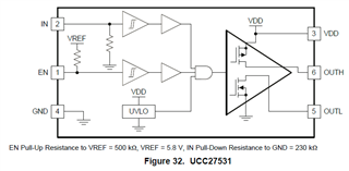

UCC27531/3/6/7/8数据表突出显示了分离输出特性[1]、但它似乎意味着 OUTH 和 OUTL 在开关瞬态之外处于相同的电势。
奇怪的是、当配置如下时、器件会出现过度耗散和明显温升:
  • VDD 为12。 20V
  • EN 为高电平
  • IN 是低电平
  • VOUTH 被拉至 VDD
在简单模型[2]中、观测到的大约100mA 的电流消耗既未预计、也未在数据表中的简化内部电路中暗示。 升高电压、电流会增加。 OUTH 和 OUTL 之间是否有一个具有一定电阻的二极管路径?
编辑:这似乎不适用于互补情况(在高电平下、OUTL 拉低)。

    二极管符号被添加到仿真中以说明可能的驱动电平。 VDD 是电路中最高的电源轨,OUTH 在 VDD - 0V 范围内。 VDD -0.6V。
    UCC27531 OUTH 功率级是否实际包含如图所示的 P 沟道 MOSFET?

    OUT_H 具有 NMOS 和 PMOS、可上拉 OUT_H 引脚。  NMOS 有助于在开始时上拉输出、而 PMOS 则执行其余的重起升/执行大部分工作。  数据表对此进行了详细说明。  这两个 FET 的体二极管都朝向 VDD、因此从这个角度来看、不应有任何泄漏...
    在电路板上、输出是否在外部连接?  如果是、当 IN 为低电平时、OUT_L 应拉低。
    仿真是否与您在电路板上看到的内容相匹配?

    谢谢、我实现了 UCC27531数据表图 39显示了您提到的 PMOS+NMOS 组合。
    至于电流、这里是一个快速实验以进行澄清。 我连接了一个实验室电源并扫过了一个相关的电压范围。 VDD 至 GND 约为18V。 与零的微小偏差是由偏置电阻造成的。
    我可能需要将单个栅极驱动器焊接到测试 PCB 上、以通过电路内测量。 真的很意外 我希望它有一个简单的解释。
    编辑:输出未连接、尤其是 OUTL 悬空。
