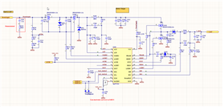

    无需查看原理图。 我们的充电器实施工作正常。 拥有更多调试寄存器将对我有所帮助、修复有缺陷的电路板。 例如、在一个电路板上、R214损坏、电阻为220Ohm、而不是7R5。 因此、充电器显示为"ACOK"、充电电流设置为高值、但充电器未充电。
    更换 R214后、一切都运转良好。 拥有故障排除指南或附加状态寄存器将有助于加快此类维修过程。
    我添加了原理图。 如果您看到 我出现的明显错误、请向我指出。 谢谢你。 Johannes
    尊敬的 Johannes:
    如前所述、数据表中的寄存器是该器件唯一可用的寄存器。
    原理图看起来不错。
    Mike Emanuel
