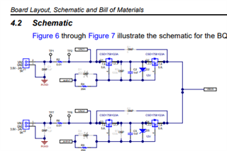

我正在为[TI bq24179电池充电器](www.ti.com/.../bq24179.pdf )设计一个电路、并努力了解连接双电压输入时使用的相反 MOSFET 符号。 下面的屏幕截图:
在数据表中、它们将 ACFET 和 RBFET 都称为 N 沟道 MOSFET、但没有关于二极管的内容。 这是我不知道的共源极 MOSFET 对中的固有寄生二极管还是应该添加的附加组件? 或者、该符号对+二极管是否表示我不知道的某个单个组件?
是否有任何相关的实现指南(即 MOSFET/二极管的要求)?

    BQ24179是 BQ25790的一款器件。  如  需获取原理图和 BOM 方面的帮助、请访问 www.ti.com/.../BQ25790EVM、查看 BQ25790EVM。
    关于1、如果 IC 发现 ACDRVx 引脚在上电时被拉至接地、则它知道未安装输入 FET。
    关于2、您回答正确。  这是数据表拼写错误。  我将提交更正。
    Jeff

    BQ25790EVM 安装了 FET、如下所示、位于用户指南第14和17页:
    FET 采用共源配置。  ACDRVx 是电荷泵的输出、其低电平为 VACx、高电平为5V+VACx。  加电时、电荷通过注入一个小电流并寻找从0V 上升的电压来感测 ACDRVx 是否接地。  如果电压升高、电荷泵不会打开。  上面显示的齐纳钳位二极管可保护 FET VGS。
    BQ24179不执行 USB-C 协商。  另一个 USB-C 芯片、如 TPS25750或主机处理器、必须确保芯片的最大输入小于其24V 推荐输入电压、30V 最大输入电压。
