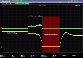

各位专家、您好!
我的客户面临以下现象。 请回答这个问题吗?
目前我们的模型未通过 MFi 测试、我想了解 TPS25221DBV 的行为、请参阅随附的文件、当电流消耗接近限制电流(故障引脚尚未触发)时、我们将 RLIM 设置为最小值2.13A 和最大值2.413A 输出电压缓慢降至0V。
1.这种行为是否考虑热关断?
2.当电流消耗接近电流限值时,是否可能理解这个时序响应?

    您好、Fujiwara、
    FAULT 具有8ms 抗尖峰脉冲时间。
    请参阅图8。
