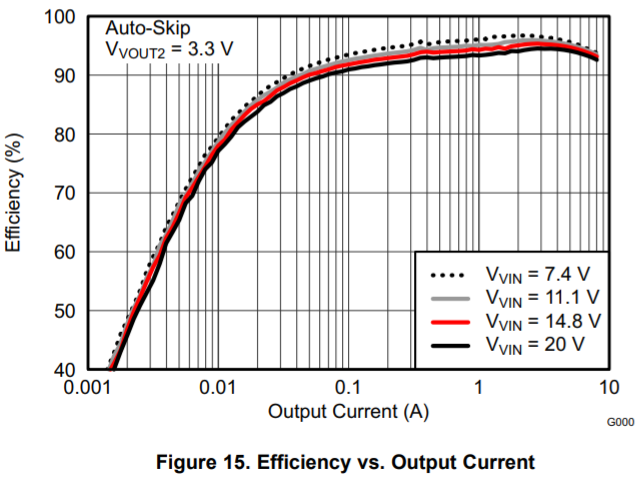

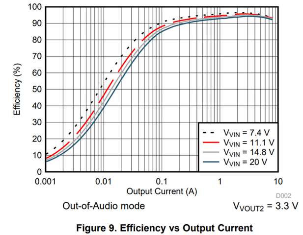

    较小的 DCR 电感器在轻负载效率方面的改进可能很小。 客户的轻负载值是多少? 电感器 DCR 功率损耗可计算为 P=i*i*DCR,如果 I 很小,DCR 功率损耗 也很小。  因此、开关损耗可能是影响轻负载效率的主要功率损耗。
    客户是否关心可闻噪声?  否则、它们可以使用  TPS51275C (自动跳跃模式) 而不是 TPS51275B-1 (自动进入 Out-of-Audio 模式)。 自动跳跃模式可减少更多的开关损耗、并在轻负载时获得更高的效率。 请参阅数据表效率曲线。
