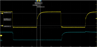

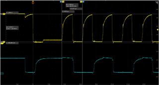

专家,您好:
  当使用 EV2400进行 I2C 通信时、通信波形异常、上升沿的波形显示不正确。 使用 EV2300时不会出现此问题。
异常波形如下:
10万:                                         400k:
  EV2400可正常使用、更换后波形异常。
  这种异常现象导致我们捕获了400K 的通信频率波形、并且波形延迟完全错误。  请帮助我们 避免此问题吗?
    大家好、Wen、
    线路上的电容过大。 缩短导线长度或增加上拉电阻的强度。 在更高的速度下会出现此问题。 因此、在 EV2300中看不到无法实现400kHz 的频率
     您好专家:
     我将2400盒用于 I2C 通信、在100K 频率下也会出现同样的问题、但电池通信线路;上没有电容器
    我们使用2400盒匹配电缆连接到计算机。 如果电缆过长、是否意味着缩短电缆长度?
    大家好、Wen、
    电容来自导线和电路板。 您可以缩短导线的长度以减小电容。 但是、对于100KHz、无需这样做。 @ 100KHz 的波形看起来通信正常。  阈值级别至关重要、高于阈值的曲线部分无关紧要。
    您可以通过检查 从 bqStudio 读取的数据在100KHz 时是否正确进行确认。
