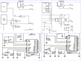

大家好、
我们有一个很好的新 DIN TI 产品!
我检查 LM5039和 LM5035的内部模块
我发现两条 RES 引脚建议行是不同的!
LM5039是推荐电阻(R18)!! LM5035是放电电容器(C32)!! 以下差异
您知道原因吗?! 谢谢你
    这是一个好问题。 两者都正确。 RES 引脚可配置为不同的工作模式。 当电容连接到 RES 时、将使用延迟断续模式;当使用0欧姆至50k 的电阻时、将不会出现间断模式。 它始终进行逐周期电流限制。 请参阅 LM5039数据表的第13页。
    肖恩
    您好 Sean、
    更多问题需要您的帮助
    请参阅 LM5039数据表(下面的 P13)
    使用外部控制的断续模式(过热保护电路或输出过压传感器)。
    我们是否有用于此用途的参考 SCH?! 谢谢你
    大家好、Kygo、
    此功能可通过外部控制信号实现。 LM5039只需要跟随控制信号即可。 我们没有原理图、但我认为实施此功能并不困难。
    肖恩
