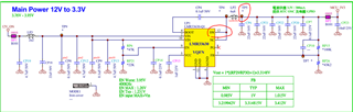

    当前 Vin 为12.5V/L=6.8uH +/- 20%/Vo=3.3V/D=26%/FS = 400kH
    计算公式为0.9A,
    实际上 、电感器纹波电流测量值为0.2A、 您能否帮助确定问题所在? Thx

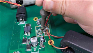

    下面是测量数据
    蓝色表示 电感  纹波电流= 0.2A
    橙色表示 SW 频率= 400kHz
    橙色测量点:SW PIN12频率
    蓝色测量点:TP5处的 LP2电流
    当前探头放大倍数
    你好
    您的电流探头不够快、无法正确测量纹波;其带宽为100kHz。
    0.9A/[sqrt (1+{400/100}^2)]= 0.2A
