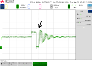

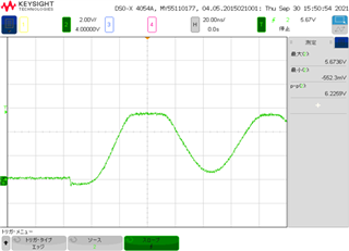

您好、专家、
客户发现 DCM 时 SW 节点上的振铃电压。 (通过零电感器电流期间的振荡)
它看起来 超过绝对最大值
VIN=5V
超过5.3V 的时间大约为30ns。  (绝对最大值为 直流:5.3V, 瞬态:10V 小于10ns)
有问题吗?
我想、该振荡来自 低侧 FET 上的电感器和寄生电容。 您是否对减少这种振铃有任何想法?
SW 节点波形
放大
穆克
    您好、Muk、
    当转换器进入 DCM 时、此振铃是正常的。 LS FET 的电容通过 电感器充电至 VOUT。 振荡是由这种情况引起的。
    根据您所附的示波器截图、 SW 节点上的瞬态过冲(5.6V)不会太高、从而导致任何可靠性问题。
