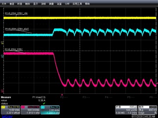

请参阅下面的波形、该波形是电流限制测试。
看起来器件电流限制行为是断续模式、但我在数据表中找不到相关说明。
您能否确认电流限制行为?  机制是什么?
    Jim、您好!
    TPS82130没有断续模式。 如果电感器峰值电流在传播延迟通常为30ns 后达到开关电流限值、则高侧 FET 将关断、低侧 FET 将导通、以斜降电感器电流。
    您能否在上面的图中捕获 VOUT? 我不确定 CH2是否为 VOUT。 从图中可以看出、电流限制应为4.2A、似乎只有1A 左右、这应远离电流限制。
    您是否在 EVM 上看到过这种情况、获取此图的测试条件是什么?
