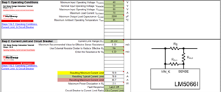

尊敬的 TI 团队:
我们有一个考虑使用 LM5066I 的电子保险丝应用。 规格如下:
  • 输入:40-60V、额定50VDC。
  • 额定电流为70A 的电子保险丝。
我正在考虑使用0.33mΩ Ω 感应电阻器(26mV 电流限制选项可降低功率损耗)、但这对于功率限制而言是否太小?
降额的 SOA/PLIM 比率非常低。 您能为解决方案提供建议吗?
 e2e.ti.com/.../6087.LM5066I_5F00_Design_5F00_Calculator_5F00_REV_5F00_C.XLSX
请忽略实际未填充的步骤5。
期待您的快速回复!
艾伯特
    您好、 Albert、
    欢迎使用 E2E!!! 感谢您关注 LM5066I。
    我们需要在此处使用外部软启动控制、而不是基于功率限制的启动。 我们已根据您的规格修改了设计计算器。 请参阅以下附件。 步骤5不会在此随附的计算器中更新。
    e2e.ti.com/.../LM5066I_5F00_Design_5F00_Calculator_5F00_Modified-by-TI.XLSX 有关 外部软启动控制的更多详细信息、请参阅可靠的热插拔设计。 如果在您的设计过程中需要任何帮助、请联系我们。
