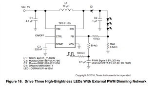

您好、先生、
客户使用 TPS61165DRVR  来制造 LED 驱动电路、
串联一个万用表以测试电流、
芯片将损坏并发热。
如果万用表未连接、一些芯片好、一些芯片热。
请帮我查看我的设计。
e2e.ti.com/.../Z3921431103004A.pdf
设计不合理的地方在哪里?
请参阅使用 PWM 控制选择数据手册第18页上的电路。 目前、它直接由3.3V 电源供电。
    请移除焊珠、然后重试以查看是否有任何变化。
    Robin
    尊敬的 Robin:
    在我移除输入和输出磁珠并将其替换为0 Ω 电阻后,
    IC 可以正常工作(它与先前的反馈一致、即某些电路板在测试期间表现良好)。
    但是、当我在 LEDA 中用万用表串接并测试电流时、IC 不会正常输出、背光也不会打开。
    用0 Ω 电阻连接 LEDA、然后重新上电进行测试。
    IC 很热、怀疑已损坏。
    谢谢。
    当器件运行异常时、您可以帮助捕获 SW 电压和电感器电流的波形吗?
    Robin
