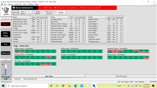

我有一位客户使用 bq20z75在中国生产他的电池。  它们有一定比例的电池不能在现场工作。  他们将其发回进行评估、并被告知 COV 阈值
不正确。  我们的客户要求我们制作一个固定装置、以便他们在将电池发送给终端用户之前验证该装置和其他寄存器。
我们制作了用于连接 bq 软件的固定装置。 一切正常。  电池是密封的、因此我们要求并提供了解封密钥和完全访问密钥。 我使用 Write Two Word 命令发送 unseal 密钥:
SS 位不清零。
这是当时的 SBS 屏幕。
您能否看到写入两个字命令不清除 SS 位的任何原因?  而不是错误的密钥。
DPK
    您好、Corbin、
    PRES 位被置位。 为防止起毛、在配置电池时、系统不得存在。 不确定是否为解封而强制执行此操作。 尝试更改 SYS Present 引脚的状态。
    不确定如何使用 bq eval 软件执行此操作。  请提供建议。
    当我查看快速入门指南 SLUA421的第19-20页时、我会看到从密封到解封以及完全访问的描述。  在该示例中、PRES 位似乎被置位。
    EVM 上有一个系统存在物理引脚。 此引脚输入决定 PRES 位。
    我已经验证了所有 TI 文档中的 PRES 位在显示解封操作时是否 都已设置、您是否看到任何其他可能的冲突?
    似乎没有任何冲突。 与客户确认 WORD1/Word2是否正确、LSB/MSB 是否正确。 最好询问客户他们在 bqEVSW 中输入了哪些值。 唯一的另一个结论是关键是错误的。
