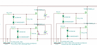

我使用 UCC28950进行48至12V 直流/直 流转换。 PSFB 运行不理想,MOSFET 在施加栅极脉冲之前导通,关断也需要很长时间。
    你(们)好
    您可以在 MOS 栅极和源极之间添加4.7K 欧姆电阻器,以便在 Vgs 浮动时对其放电。
    尊敬的 Adam:
    已经使用10K 欧姆,甚至尝试使用4.7K 欧姆的结果也是一样的。
    你(们)好
    MOS 有导通延迟和关断延迟,您可以用 MOSFET 数据表查看。
    如果您还在 UCC28950 OUT 引脚和 MOS 栅极引脚之间添加了 ISO 栅极驱动器,则 ISO 栅极驱动器还具有其上升时间、下降时间和传播延迟。
