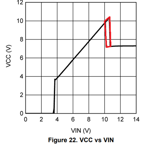

为什么 Vcc 过冲和压降?
VIN=15V 无负载启动
该15mA 的最小值意味着什么?
它的最大电流是多少?
    你好 Jason
    根据设计、过冲是 VCC 稳压器的预期行为。 下冲通常发生在 VCC 到 VCCX 转换期间。
    VCC 稳压器提供的内部电流限制通常为20-25mA、TI 保证在工作温度范围内的 VCC 最小电流限制为15mA。
    未对最大 VCC 电流限制进行特性描述、但它将大约为35-40mA
    -李家祥
    为什么过冲是 预期的行为,我 对波形有疑问、这两个波形是否合在一起?
    这是因为在 VCC 到 VCCx 转换期间、IC 首先关闭 LDO、然后让 Vccx 供电、这样就有下冲了吗?
    你好 Jason
    图22表示 VCC 稳压器的上升和下降行为。
    过冲涵盖了初始启动期间的潜在 VCC 压降。
    -李家祥
    谢谢 Eric Lee。我还有一些问题。
    是否因为 在 VCC 到 VCCx 转换期间、IC 首先关闭 LDO、然后让 Vccx 供电、所以存在下冲?
     ?初始启动期间 VCC 电压下降的原因是什么
    你好 Jason
    图22表示 VCC 稳压器的行为。 与 VCC 到 VCCX 的转换无关。
    2.下冲通常在 VCC 到 VCCX 转换期间发生。 例如、假设 VCCX 连接到稳压电压为5V 的 VOUT、 当1uF VCC 电容器充电至7.4V 且1000uF VOUT 电容器充电至4.5V 时、如果 VCCX 开关打开、1uF VCC 电容器的电压将从7.4V 降至~ 4.5V。
