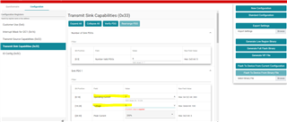

    1.当 TPS25750系统连接到计算机上的 USB 端口时、理想情况下它只能消耗500mA/5V 的电流、但电流远高于500mA、这表明 TPS IC 和 USB 之间存在协商问题。 D+和 D-配置为所需的 BC1.2并进行连接。 有什么建议吗?
    2.当我使用"高级"配置时,在"发送接收设备功能"中,"接收设备 PDO 1"有固定的数字,无法更改,如图所示:电流3A,电压5V。 但在我们的设计中、我们希望在输入为5V 时将电流降低到500mA。 即使我使用 PDO 2中的设置为5V 和500mA、当连接到5V 时、充电电流仍然很高。 有什么建议吗?
    我认为、在您有空的时候、与您会面以解决这些问题将会有所帮助。
    您好、Chen、
    我需要一些时间来了解 BC1.2支持、但第一个 PDO 将始终根据 USB-PD 规范设置为5V/3A。
    您能否向我发送您当前的 JSON 设置、以便我可以从我的终端查看它?
