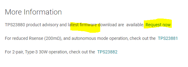

    我和 Philipp 一起从事同一个项目。 我们将测试 TPS23880RTQ 的新固件。 请告诉我在哪里可以买到它。 我看到我们可以在 mySecure 软件网页下下载它。 感谢你的帮助。
    您好、Malik、
    没问题、请参阅以下 TPS23880产品页面上的链接。 谢谢!
    https://www.ti.com/product/TPS23880
