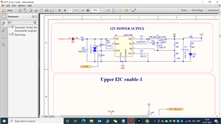

下面是我在 BMS 中使用的电路、用于使用德州 LM5017芯片产生12V 直流固定电压。
在 BMS EMI EMC 测试期间(LM5017电路)很可能会出现故障、请求指导、如果对电路进行了必要的更改、EMI EMC 时我不会遇到问题。

    EMI 测试失败的频率范围是多少? 我认为您需要执行以下操作:
    添加输入 L C 滤波器以降低开关频率噪声
    2.遵循数据表布局要求、尤其是确保 C36靠近 Vin 和 GND 引脚、并且最好再有一个低值陶瓷电容器。

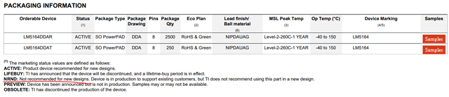

      这是 TI 最近推出的新器件。
    https://www.ti.com/product/LM5164?keyMatch=LM5164&tisearch=search-everything&usecase=GPN
    我再次检查了、但发现过时了、NRND 指令。 请参阅数据表。
    在数据表的最后几页中、请参阅样片申请部分、下面他们提到了 NRND。
    Rohit
    您好 Kadecha:
    您是指低于 NRND 吗? 如果是,则表示状态列处于活动状态时,它可用,如果“雕像”列为 NRND,则不建议使用。
