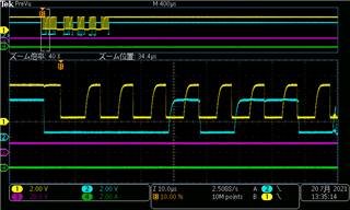

我遇到了与智能电池充电器(bq24707A)的 SMBus 信号重叠的开关噪声。
当智能电池开始充电时、由于通信波形的干扰、将会发生通信错误。
请告诉我们建议的模式图和解决方案。
或者、您应该做什么?
请参阅随附的示波器波形。
充电电流未流动。
以4A 为电池充电。
通道1:SMBus SCL (bq24707A)
通道2:SMBus SDA (bq24707A)
CH3:相位
CH4:电池电流 电池端子)

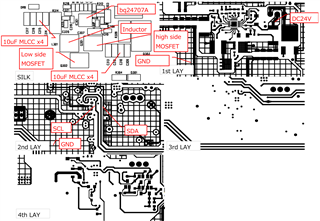

      这将是布局问题。 通信线路是否在高频开关节点之上/附近布线?
    您好  Kedar Manishankar、
    感谢你的答复。
    请参阅布局图的摘录。
    如果有任何问题、请告诉我。
    Tanaka
    您好 Tanaka、
      通常、第二层用作所有高电流载流组件的干净接地层和接地基准、并为高频开关组件提供屏蔽。 您应该将通信线路布线穿过第3层或第4层、以便提供与接地层2的充分屏蔽、因为高频/高电流布线/覆铜主要在顶层布线。
    感谢您对布局的评论。 这会很有帮助。
    如果有 TI 准备的充电电路布局的技术文档或应用手册、请告诉我。
    Tanaka
    我们没有适用于此器件的布局指南、但有一些通用 SMBus 开关充电器布局。 您可以参阅 BQ25710用户指南 :www.ti.com/.../sluubt8b.pdf
