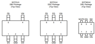

    TLV62569有3种不同的封装(DBV、DDC、DRL)。 您打算使用哪种特定器件?

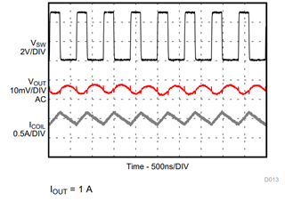

    我们计划使用 TLV62569DBV。 那么、您能否告诉我同一封装在 1.1V@800mA 时的最大纹波电压?
    除了数据表中的数据表中、 还有一个名为 PWM 运行的图、其中提到 了5mV 纹波。 请找到与此相同的附加图像。   这5mV 是否表示输出电压轨上的最大电压纹波?
    它是否因输出负载电流和输出电压变化而变化?
    您好、Jay、
    确定最大纹波电压非常复杂、尤其是当它在 PFM 模式下运行时、因为多个参数会影响它、包括无源组件容差(Lout、Cout)、Vin、Iout、Temp、 和 IC 变化)。 因此、我们只能提供典型值、不能提供最大值。 此外、纹波的最坏情况是在最小负载下。 800mA 是否是您的应用的最小和最大负载?
    请查看我对您其他问题的以下评论。
     这5mV 是否表示输出电压轨上的最大电压纹波? --> 5mV 只是典型值,而不是最大值。
    它是否因输出负载电流和输出电压变化而变化? -->是的,纹波电压随负载电流和输出电压的变化而变化
    这就是  为什么最好使用 FPWM 器件(TLV62569A)的原因、因为纹波电压更容易从 VIN、VOUT 和 IOUT 变化中控制。
