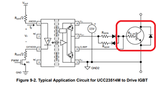

数据表第2页"8.3.4.3短路钳位"中的"专用引脚"是否指 Vout 引脚?
2.数据表的"用于驱动 IGBT 的 UCC23514M 的图9-2典型应用电路"中是否描述了钳位电路?
VCC 和 VOUT 之间的二极管是否为体二极管?
Nishie
    大家好、Nishie-San、
    1.是的
    此图显示了外部米勒钳位连接、该连接不同于第一个问题中讨论的钳位
    3.正确。
    我不确定我是否完全理解您对#2的要求。 如果我的回答不能帮助您澄清问题、请提供更多信息、我将尝试向您解释。

    关于#2、我在数据表中找不到用于短路钳位的电路(二极管)、请告诉我它在哪里列出。

    是的、VOUT 和 VCC 之间有一个二极管、可将栅极电压钳制到 VCC+0.7V。 在短路事件期间、根据电路配置、功率 MOSFET 的漏极可能会快速上升、这将通过米勒电容耦合到栅极。 该二极管有助于钳制该电荷、以免在功率 MOSFET 的栅极上产生大电压、从而可能损坏该电荷。  在"功率 MOSFET"中、我指的是我们的驱动器用于驱动的功率器件。
    如果您有任何疑问、请告诉我!
