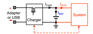

    非电源路径器件:

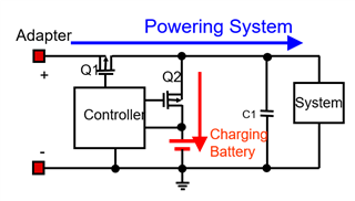

    动态电源路径器件:
    如上图所示、电源路径器件上的 Q1和 Q2之间有一个中点、这是 BQ25120A 的 PMID 输出。 系统负载可以连接到该点、而不是直接连接到电池(非电源路径图像)。 在电源路径器件上、您可以看到有两条不同的电流路径:一次为电池充电(红色)、另一次为系统负载供电(蓝色)。 在非电源路径上、ISYS 和 IBAT 均由充电电流控制。 由于线性充电器可以单独控制 ISYS 和 BAT、因此电源路径器件具有更大的灵活性、这是因为 Q2添加到系统中、并且负载连接在 PMID 而非 BAT 上。  在这种情况下、负载可以由电池或适配器供电、因此、即使电池电量耗尽、您也可以同时为系统充电和供电。

    希望这能更清楚地说明器件如何控制两个电流以及每个输出是什么。
