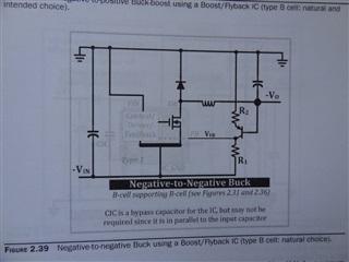

我想使用 LMZM23600生成-5.4V。 我的输入电压为+15V。 使用 IBB 配置、我可以生成所需的输出电压。
Vin 引脚的额定电压为4V 至36V。
直流/直流转换器是否有任何配置可从-15V 输入电源生成-5.4V 电压?
即、使用 LMZM23600 IC 时、我的输入电压为-15V、我需要的输出电压为-5.4V。
    你好
    对于您提到的从正面到负面的 IBB、我附上了可能有用的应用手册。
    对于-15V 至-5.4V 的输入电压、一种可能是升压转换 器和电平转换、如图所示。
    为此、您需要将问题移至升压转换器论坛。
    e2e.ti.com/.../5857.snva856a.pdf
    您好、Frank、
    感谢你的答复。
    很抱歉再次打扰你。
    我可以将 LMZM23600用于此用途吗?
    即  使用-15V 电源生成-5.4V 电压轨
    你好
    我认为降压转换器在该配置中不起作用。
