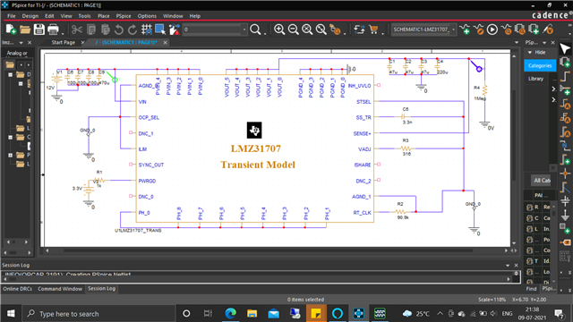

器件型号:LMZ31707
我正在仿真 LMZ31707降压转换器。 我应该在输出端获得3.3V 电压、但它显示的是23mV。
    此处显示的电压是初始直流偏置点计算的电压(请参阅下图)、由于该模型是开关瞬态模型、因此不能准确表示。
    Yitzhak Bolurian

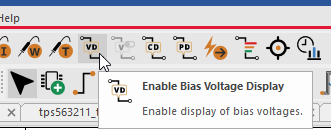

    当我运行 PSpice 原理图时、我将获得偏置电压作为输出。 我如何才能获得 stead-state 值。 此外、我无法禁用偏置电压显示、因为它显示为不可选。
    谢谢、此致
    Sumama Hashir

    我断开了 ISHARE 引脚并使其悬空。 但我将获得相同的输出。
    这是我获得的输出。

    Yitzhak Bolurian
    您好、Sumama、
    从屏幕截图中可以看到、您的仿真时间仅为10ns。
    器件可能尚未启用、更不用说允许启动了。
    请使用大约比软启动时间大1.5-2倍的仿真时间。
    如果您仍然无法看到器件中的切换、请打包文件并与我们共享。

    Yitzhak Bolurian
    您好 Yitzhak、
    我按照您的步骤操作、成功地进行了仿真。
    感谢您的指导。
