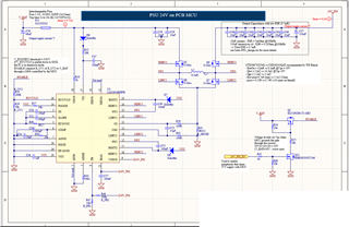

我正在尝试制造24V 降压/升压电源、但无法找到它无法正常工作的原因。
我已经发现:
  1. Q4和 Q7放置在错误的方向。
  2. R40的值错误。
已更换2个 NMOS 并正确焊接。 电阻器 R40被24kR 取代。
测试期间 VBAT 为29V。 EN/UVLO 引脚上的电压大约为5V、应足以激活 LM34936。 MOSFET 的栅极上没有发生开关。
有人是否知道为什么它不起作用?

    您好、Radomir、
    由于晶体管连接错误、您是否可能有第二块电路板可用于通过校正的晶体管连接进行检查? 只是为了确保 IC 不会因连接错误而损坏。
    启用器件后、请检查 VCC 电压。 它应该在7.5V 范围内。
    在原理图上、除了升压 MOSFET 和 RT 电阻器之外、我看不到任何明显可疑的东西。
    启用器件时、请检查引脚上的不同信号。 尤其是相对于 CSG 的 FB、COMP、VCC、CS。

    您好、Brigitte、
    是的、我仍然有一个未使用的板。 我将应用补丁、并告诉您它是如何运行的。
    Radomir

    您好、Brigitte、
    使用错误连接的 MOSFET 启动 PCB 后、LM34936出现故障。 感谢你的帮助

    您好、Radomir、
    好的、您已经能够解决这个问题。
