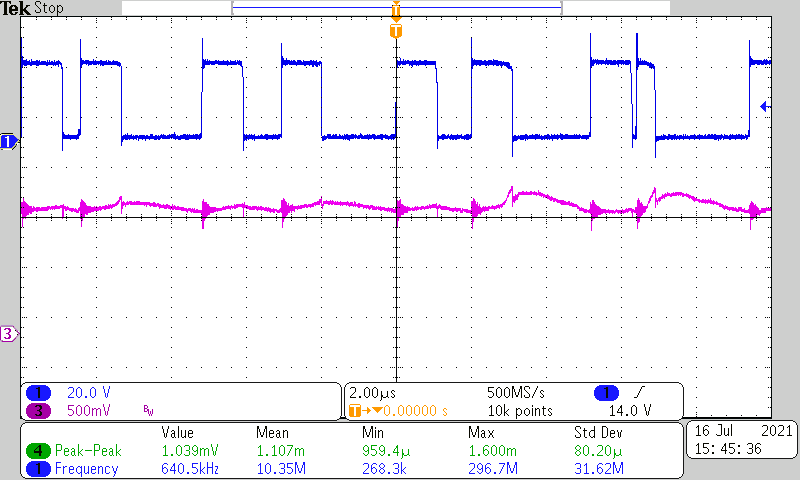

数据表中的 CAC 和 Cr 在 eq 30和 eq 16之间存在差异。 此外、未显示电容值公式。 我看到 SNVA874是一份支持文档、其中讨论了 III 类计算、但它会生成与数据表不匹配的电容器编号。 那么、确定电容器 CAC 和 Cr 的正确方法是什么?
我 在 Flybuck 中使用 LM5017。
    尊敬的 David:
    数据表基于最小纹波注入值,25mV 将是最小值,较大将使转换器更加稳定。 但它假设 Vo 没有任何纹波或由于较大的陶瓷输出而产生的非常小的纹波。 对于 SNVA874、它还实际考虑了输出纹波对转换器的影响。 对于降压转换器设计、我建议遵循 SNVA874。 但是、当您将其用作 Flybuck 转换器时、请遵循数据表以确保转换器稳定。
    我计算并绑定了许多不稳定的值。 我看到的是双 SW 节点脉冲和单个开关节点脉冲。 有什么关于实现稳定性的技巧吗?
    尊敬的 David:
    当您在 Flybuck 应用中使用该公式时、建议您使用数据表中的公式。  CAC 是交流耦合电容、因此0.1uF 是一个足够的起始值、Cr 和反馈处的纹波电压将决定 RR 的值、建议您使用公式16。  希望这对您有所帮助?
    David。
    此图以蓝色显示开关节点、以粉色显示 FB 引脚。 其 CAC 为0.1uf、Cr 为3.3nF、RR 为100K。 我的 Cr 为1nF、RR 为374k、图像类似。 当计算器表显示我需要576uH 时、变压器上的电感为950uH。 我的变压器是铁体、因此这可能是问题所在。
    尊敬的 David:
    是的、正弦很可能是问题所在。   从反馈节点处的纹波电压来看、波形似乎有一些非线性、我怀疑磁环选择不当、很可能会饱和。  建议您测量流入变压器初级侧的电流、并确认或选择不同的变压器、然后重新测试。
    希望这对您有所帮助?
    David。
    我计算了伏秒数、并使转杆兴奋3次。 因此、变压器会饱和。 我将尝试具有适值额定值的二铁变压器。
