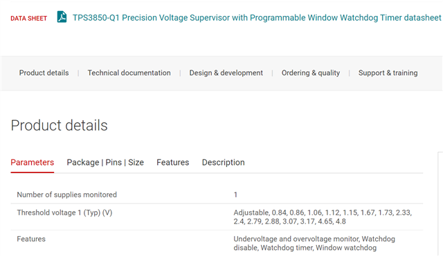

我想问 TPS3850Q1是否支持过压检测? 我在数据表和 TI.com 中看到:
因此、我很困惑这是否意味着 TPS3850Q1系列仅支持欠压监控器、而 TPS3850H01Q1仅支持欠压监控器? 为什么它说可以支持过压监控器?

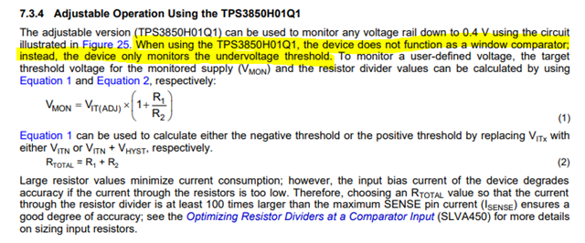

    您好、Jerry、
    是的、TPS3850-Q1是一款窗口电压监控器、因此具有欠压和过压检测功能。  TPS3850-Q1型号没有窗口比较器、只有欠压比较器、是 TPS3850H01Q1。  请参阅突出显示的部分:
    下面的方框图显示 了 TPS3850H01Q1只有一个欠压比较器:
    如果您有任何其他问题、请告诉我。
