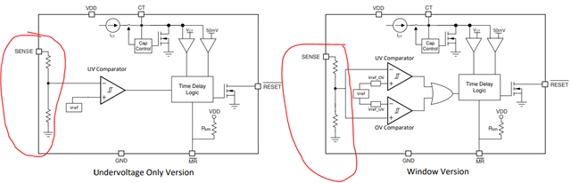

如何确认外部电阻器设计是否正确?
例如:
条件:监控电压目标:2.4V、IC 的感应引脚:1.2V
组合:
(R1:1Mohm、R2:1Mohm)
(R1:2Mohm、R2:2Mohm)
(R1:3Mohm、R2:3Mohm)
哪一个是合适的设计?
此外、我对数据表中的 Rsense 很好奇(公式6)。
它能否为设计提供什么参考?
TPS3703的不同 P/N 是否具有不同的内部 Rsense?
TED
    尊敬的 Ted:
    电阻分压器已内置在器件中、因此 SENSE 引脚可直接连接到受监控的电源轨。  请参阅以下内容:
    您可以向 TPS3703添加外部电阻器、但这会增加您的设计的其他误差。  外部电阻器具有+/-1%的精度容差、但为分压器使用大电阻器会增加误差。  请参阅应用手册 SLVA450
    我不太理解您关于"它能为设计提供什么参考吗?"的问题  请您澄清您的问题吗?
    最后一个问题、不、TPS3703的内部 Rsense 值不相同。

    尊敬的 Ted:
    问题1
    Isense 电流基本上由内部电路设计定义。  Isense 电流不受外部电阻器的影响。  在 EC 表中、它显示了当 Vsense = 5V 时、Isense 电流为1uA (典型值)。  由于 Isense 电流由内部电路定义、因此外部电阻器使用的电阻器值越高、您将遇到的精度就越低。  我在上一篇文章中提供的应用手册中提到了这一点。
    问题2
    了解 Rsense 值后、设计人员就会了解到、使用外部电阻器会增加阈值电压方面的设计误差。  Rsense 是 SENSE 引脚的输入阻抗。  基本而言、如果您使用外部电阻器设置阈值电压、则外部电阻器的底部电阻器将与输入阻抗(Rsense)并联。
    问题3
