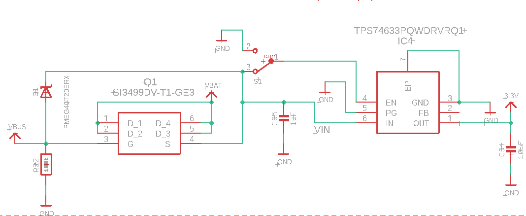

我 在设计中使用 TPS74633PQWDRVRQ1 来提供便携式设备、如下所示。 当输入电压来自锂聚合物电池 (输入电压~ 3.4-4.2V)时、输出电压为~3.3V。 但是、当我从 VBUS (输入电压~ 4.5-5V)供电时、输出固定为3.45v。 我想知道 这里发生了什么。
另一个问题是我使用开关来传输 EN 信号。 如果输入电压来自电池、则当 EN 连接到 GND 时、开关工作正常、芯片的输出为0v。 当输入电压来自 VBUS 时、即使 EN 信号 连接到 GND、芯片也会产生输出、无论 EN 信号如何、输出都是3.45v。
谢谢。

    [引用 userid="491296" URL"~/support/power-management-group/power-management/f/power-management-forum/1016091/tps746-q1-tps74633pqwdrvrq1-3-45v-voltage-output ] 我在设计中使用 TPS74633PQWDRVRQ1 来提供便携式设备、如下所示。 当输入电压来自锂聚合物电池 (输入电压~ 3.4-4.2V)时、输出电压为~3.3V。 但是、当我从 VBUS (输入电压~ 4.5-5V)供电时、输出固定为3.45v。 我想知道 这里发生了什么。[/引述]
    当您使用 VBUS 时、您是否看到3.45V 保持在那里、或者在一段特定的时间后、它会将电压调节至3.3V? 由于某种原因、器件处于压降模式。
    [引用 userid="491296" URL"~/support/power-management-group/power-management/f/power-management-forum/1016091/tps746-q1-tps74633pqwdrvrq1-3-45v-voltage-output ]另一个问题是我使用开关发送 EN 信号。 如果输入电压来自电池、则当 EN 连接到 GND 时、开关工作正常、芯片的输出为0v。 当输入电压来自 VBUS 时、即使 EN 信号 连接到 GND、芯片也会产生输出、无论 EN 信号如何、输出都是3.45v。  [/报价]
    您是否曾尝试移动开关以使 EN 信号更接近 IN 和电容器之后?
    使能端的 VHI 为1V、禁用端的 VLO 为0.3V。 除非在进行测试时电容器未完全放电、否则这可能会导致问题、从而进入压降模式。 从数据表第20页的第7.4.3节:

    我还使用直流电源为器件供电。 以下是 TPS746EVM-009评估模块的原理图:
    我更改了 Cin 和 Cout 以匹配原理图中的值、并删除了 C5、因为您没有 CFF。 此外、EN 还具有一根跳线、允许我将 EN 引脚连接并断开与 Vin 或 GND 的连接、用作开关。 PG 引脚可接地或保持悬空、为简单起见、I 将 PG 悬空。
    我在 EN=GND 和 EN=VIN 的情况下在3.3V 至5V 范围内测试了器件、并且没有看到任何奇怪的行为。
    是否可以进行 A-B-A 交换? 和/或从电路板上移除 LDO 并自行测试?

    您好、Edgar:
    当我使用 VBUS 时、我得到的是3.45固定值、它不会随时间的变化而变化。
    您是否曾尝试移动开关以使 EN 信号更接近 IN 和电容器之后?  我不明白你在这里的意思。 但是、我在两种状态下测量了 EN、它为~0v、但芯片仍然产生3.45v。 此外、当开关连接到 GND 时、电容器与 EN 信号完全断开。
    我还在两次测试中验证了 VIN 为4.5和5V、两种设置都在输出电压中产生了3.45V 电压。
    我进行了 A-B-A 交换并尝试了4个不同的板、它们都具有相同的行为。 我还在电路板上只焊接了这个芯片、以确保其他组件没有任何问题、我也遇到了同样的问题。

    您是否有任何其他电源轨进入 LDO 的输出、即5V 电源轨? 从您描述的内容来看、在某个地方可能会出现泄漏。
    [引用 userid="491296" URL"~/support/power-management-group/power-management/f/power-management-forum/1016091/tps746-q1-tps74633pqwdrvrq1-3-45v-voltage-output/3757791 #3757791]此外、仅将此芯片焊接在电路板上
    您是否焊接了新器件? 此板是相同的布局还是完全不同的板?
    您是否可以为 GND 和 Vin=Ven 场景提供 Vin、Ven、Vout VBUS 的示波器截图?
    此外、是否可以在不使用电路板的情况下测试 TPS746 LDO? 如果您不使用 Cout、这是可以的、Vout 可能不那么稳定、但它应该是一个快速打开/关闭情况、只是为了从 LDO 获取读数。

    我没有 EVM。 我在同一设计中使用了三种不同的板。 然后、只焊接了芯片、而没有器件的其他组件(与裸芯片相同?) 所有这些都是一致的3.45v
    此外、如果存在泄漏、那么当我从 LiPo 供电时、为什么它(EN 和 Vout)工作正常?

    我要求使用裸片的原因是完全排除了电路板。 根据原理图、Vbus 和 Vbat 不是相同的线:
    您将为 P-FET 的栅极提供 VBUS、并为漏极提供 VBAT。
    除非在为 VBUS 供电时电路板中有一条迹线会在 FET 与 LDO 之间产生这种泄漏、否则这就是为什么我问您是否可以在没有电路板的情况下测试 LDO、并查看其行为是否仍然相同的原因。

    好的、感谢您的详细阐述。 当您说从 FET 到 LDO 的泄漏时、您确切地认为哪一部分可能会导致这种情况(哪个信号?)。 我可以检查可能导致这种情况的布线之间的电阻。
    此外、我在移除 FET 的情况下进行了测试、并在 FET 替换为另一个齐纳二极管的情况下进行了测试、两者的结果均为3.45v。

    从原理图的角度来看、它看起来不错。 我已经向其他工程师展示了该电路、并同意、但有人指出您的原理图中有 FB 引脚、您使用的是固定版本还是可调版本?
    您是否可以共享 PCB 布局? 您使用的是1层还是2层?
    您的所有 GND 是否连接在一起?
    检查 VBUS 线路、查看系统中是否存在与其他部件短路的情况、因为您看到了问题。
    如果 VBUS 和 EN 的 GND 不同、这可能会导致一些浮点、尽管这种情况不太可能发生。
    由于您用二极管替换了 PMOS、但仍然看到此行为、因此请检查栅源极线路的导通性、并查看 EN 到 GND 时是否存在短路。

    [引用 userid="479152" URL"~/support/power-management-group/power-management/f/power-management-forum/1016091/tps746-q1-tps74633pqwdrvrq1-3-45v-voltage-output/3758378 #3758378a]Schematic 视图中的内容看起来不错。 我已经向其他工程师展示了该电路、并同意、但有人指出您的原理图中有 FB 引脚、您使用的是固定版本还是可调版本?   [/报价]
    FB 为 nA、我使用的是固定版本。
    [引用 userid="479152" URL"~/support/power-management-group/power-management/f/power-management-forum/1016091/tps746-q1-tps74633pqwdrvrq1-3-45v-voltage-output/3758378 #3758378]您 是否可以共享 PCB 布局? 您使用的是1层还是2层?  [/报价]
    4层内部层用于3.3V 和 GND
    [引用 userid="479152" URL"~/support/power-management-group/power-management/f/power-management-forum/1016091/tps746-q1-tps74633pqwdrvrq1-3-45v-voltage-output/3758378 #3758378"]是否所有 GND 都连接在一起?
    是的、现在测试了所有内容。
    [引用 userid="479152" URL"~/support/power-management-group/power-management/f/power-management-forum/1016091/tps746-q1-tps74633pqwdrvrq1-3-45v-voltage-output/3758378 #3758378"]由于您用二极管替换了 PMOS、但仍会看到这种行为、因此请检查栅极到源极线路的导通性、并查看 EN 到 GND 时是否存在短路。  [/报价]
    我完全移除了 FET (因为它只通过 VBAT)、我有同样的问题。
