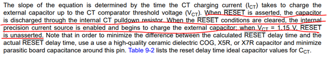

下面我有一些问题:
1.为确定复位延时时间、开始计数450us 的时序是什么? 当 VDD>UVLO 或 VDD>=VDD (min)时?
2.当每次复位从置位状态恢复为无效状态时,ICT 是否会对 CT 引脚重新充电?
我在功能块中看到了一个50mV 基准比较器、但它的功能是什么? 是用于锁存输出模式(50mV <CT pin<VCT threshold)?)
谢谢!!
    当 VDD>=VDD (min)时、将使用450us 来确定哪个时序选项(CT 至 GND、CT 至 VDD、CT 至外部电容器)。
    如果您选择 让 CT 引脚保持悬空、则为内部电容器充电的电流(ICT)将具有基准电压(50mV)以比较其电压。

    此外、我还有更多问题:
    如果我想设计复位延时时间为秒级、是否会导致外部电容器上的电压上升太慢、超过450us。 最后、复位延时时间设置是否异常?
    2.我想计算系统的整个静态电流。 IDD 是否已包含整个内部功能块工作电流?(例如 包括 ICT、VCT 和50mV 比较器、OV 和 UV 比较器等)
    不,不是我的理解。  450us 是 IC 确定连接到 CT 引脚的元件所需的电流。  顺便说一下、我不会超出数据表中提到的范围、对于 CT 引脚上的1uF 电容器、这是3秒。
    是的、没错。
