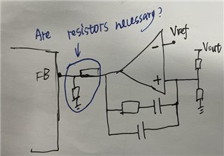

    、Ω 是:μ F 下的布置图中所需的电阻器

    至于外部电压 EA 之后的电阻分压器、如果需要、我会将其保留为占位符。 使用外部运算放大器时、可能需要根据应用于运算放大器的偏置电压对输出进行分频。 这些电阻器有助于将运算放大器输出误差电压调整到 FB 可响应的动态范围内。

    只有在遇到"突发模式"时才需要该模式。 添加的任何直流失调电压都会减小 COMP 的动态范围。
