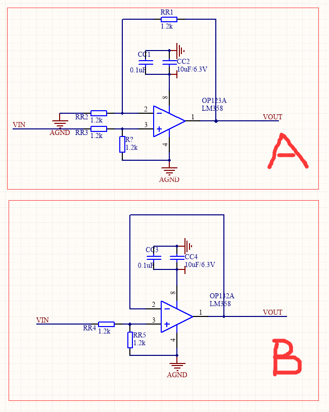

大家好、我将 在新设计中使用 TPS562202SDRLR。 在我初始电路板启动期间、我看到一些非常奇怪的行为-我看到60-100mV 的纹波、这比该器件的规格纹波大得多、是 webench 仿真器认为我应该看到的两倍。 我将以12V 输入和3.3V 输出运行该电路。 我相信、基于 webench、我可能会汲取33mA 的电流、因为我看到~28kHz 的输出振荡。
Webench 认为我应该看到35mV p/p、但我看到的是60mV。
以下是稳压器的范围输出:
我很确定是由稳压器引起振荡、因为这里是来自基准电源端子(第一个)和电路板连接端子(第二个)的基准电源的波形:
这是我的电路板布局和原理图。 我在参考设计中唯一的偏差是使用 了这个 wuerth 电感器。 该电路板为4层、器件下方没有第三层平面(品红色)。 第2层(黄色)和第4层(绿色)和接地。 顶层为红色。
我认为该器件产生的稳定输出比我预期的要低得多。 我想建议我是否应该更改组件值、我可能遇到的可制造性问题、或者这种行为是否在规格范围内。 谢谢你。
