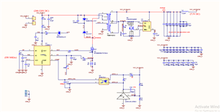

具有 LM5021-1的14W 高电压输入 DCDC 转换器、
现在面临输出纹波问题,大于600mV。
开关频率为82Khz。
帮助我减少输出纹波...

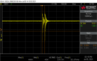

    您能否捕获一些波形、让我们知道您的电源的运行情况。 波形应具有初级 Mos Vds 和输出电压纹波。  一个以~1ms/div 为单位的波形,一个以~100us/ div 为单位的波形。 确保交流耦合中的输出纹波通道,并将带宽限制为20MHz。 请告诉我们、在测试纹波时、输入电压和输出负载/电压是多少。
    谢谢。
    你(们)好,宁
    我希望你们做得好。
    感谢您的宝贵重播。
    波形。
    输入电压:  315V DC
    输出电压:  7.6V
    尊敬的 Arjun:

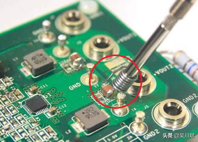

    您的电源模块看起来运行稳定,并且在输出侧实施了 π 型滤波器。 我担心您捕获的大纹波波是由噪声耦合引起的,您是否移除了探头上的长接地线。 但替换为小环路接地,如下图所示。 并确保 BW 宽度限制在20MHz。
