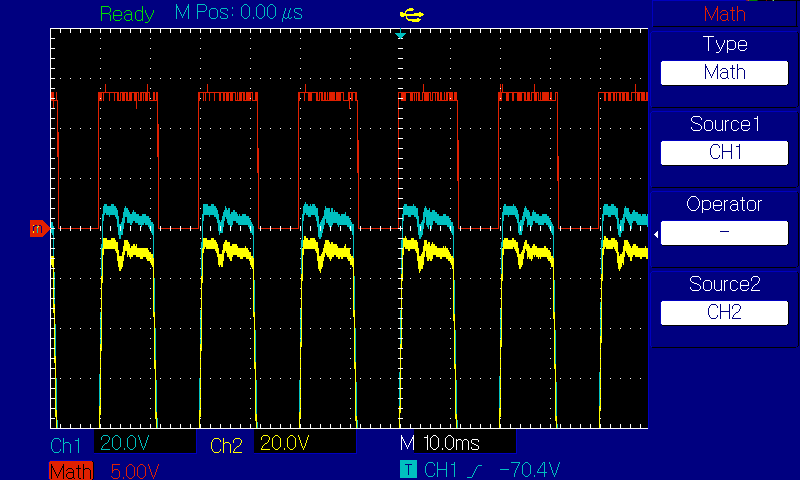

    此外、我遵循了您之前提到的内容(当 UCC28C42P 在电路上时) ;
    [引用 userid="490721" URL"~/support/power-management-group/power-management/f/power-management-forum/1130093/smps-circuit-output-voltage-decreases-when-adding-load/4192778 #4192778"]1)使用示波器测量带载和不带载的 VDD (IC2引脚7)。  确保 VDD 保持高于 UVLO 停止阈值9V_TYP。  如果 VDD 降至9V 以下、控制器将暂时停止开关、输出将下降。  如果 VDD 反复下降、则增大 C14的值。[/QUERP]
    我已经使用万用表检查了带 GND0的 VDD、它显示的是14V、我尝试在示波器上看到波形、但当我将示波器引脚插入  VDD 引脚和 GND0时、电路上的保险丝会一直熔断、 在进行一些谷歌搜索后、我知道我应该将差分探头与示波器一起使用、因为我的电路上有2个 GND、 但遗憾的是、我 没有 差分探头、因为我使用了示波器的2个通道 、并将通道1的信号探头尖端连接到 PCB 上的 VDD 测试点、而将接地尖端探头连接 到通道2和的接地尖端探头 将 PCB 上的 GND0连接到 通道 2的信号探针尖端, 然后将接地尖端探针连接到示波器参考 GND,之后我使用示波器上的减法数学函数从通道2中减去通道1,结果是:
    无负载
      24V Ω 上具有100 k Ω 负载
    我是否使用示波器正确测量了 VDD?
    很抱歉、这么长的时间、我想让大家对每件事都有很宽的看法。
    提前感谢、
    Zaim。
    如果红色迹线是 VDD、为什么没有负载和有负载时不是直流电?  它似乎每10ms 切换一次。
    Eric
    我不确定、 这是我第一次使用这种方法(数学函数方法)、可能我的做法是错误的

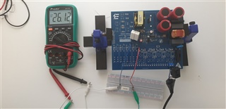

    我使用了具有新半导体的新 PCB 、仅焊接了24V 输出的组件。 我禁用了所有其他输出。
    我将 C14 VDD 电容更改为10uf。
    我在 R12上并联了2个1欧姆电阻器、以获得0.5欧姆
    我在  R2上并联了2个10K 5W 电阻器(未使用 PCB 上的 R3位置)。
    我在 C7上使用了0.2uF 电容器、而不是0.1u 电容器
    之后、我使用万用表测试24V 的输出、显示26.68v
    the output of 24v without load
    (24V 无负载输出)
    现在、我使用100欧 姆5W 电阻器作为并联负载对其进行测试、电阻器上的电压没有变化
    (24V 输出、100欧姆 5W 电阻器作为并联负载)
    我注意到、在我添加负载后、R2电阻器过热。 我没有热像仪来说明它的确切温度,但我认为它超过100 C 。
    为什么 Rsnubber 变得如此热、 "R2"?
    为什么我看不到精确的24V 电压?
    Zaim

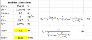

    请注意、空载反激式转换器将始终产生比正常值稍高的输出电压。  考虑到24V 输出是您所有其他输出的"基准"、我会在24V 上施加虚拟负载。  尝试50mA - 100mA (480欧姆至240欧姆)。  负载调节为(26.7-26.12)/26.7 =-2.1%。  这是可接受的调节。
    您必须仔细计算缓冲器值。  下面是一篇讨论缓冲器设计的文章:
    e2e.ti.com/.../Design-Guidelines-for-RCD-Snubber-of-Flyback-Converters_2D00_Fairchild-AN4147.pdf
    我使用了一种通过 功率级设计器快速估算 RC 缓冲器值的方法、此方法适用于 Lpri=390uH 和 NP/Ns=60/12=5:1 (来自 PDF 变压器规格)、L_leakeaux=7uH (估计值)和1.25 x 反射电压(1.25 x 24.7 x 5 = 154V)的系统。  建议使用5.3千欧和37.6nF。  您的0.2uF 缓冲电容器有点太高。  尝试使用47nF 缓冲电容器、但确保陶瓷 缓冲电容器的额定电压至少为300V 和 X7R 类型
    然后、我使用缓冲器设计应用手册中的公式3和公式4来计算缓冲器功率损耗、4.5W 以及所需的缓冲器电阻器值、5.3k 欧姆(电阻器值与功率级设计器值相匹配)。
    缓冲电阻器必须每个都支持大约2.25W 的功率。  它们会变热、但我不确定何时会"变热"。
    我还有两个观察结果: 两个1欧姆电流感测电阻在哪里?  如果它们是穿孔、则可能会向开关路径添加额外的电感(电感不良)。  此外、您的2个5W 缓冲电阻器看起来背靠背安装、彼此会发热。  我将研究制造商对它们的评价(安装在 PCB 上、自然通风等)。
    下一步是使"控制器工作、并检查 VDD 是否为 C14=10uF 的直流电。  也许可以使用直流输入电源、而不是来自交流壁式电源插座的两根导线?

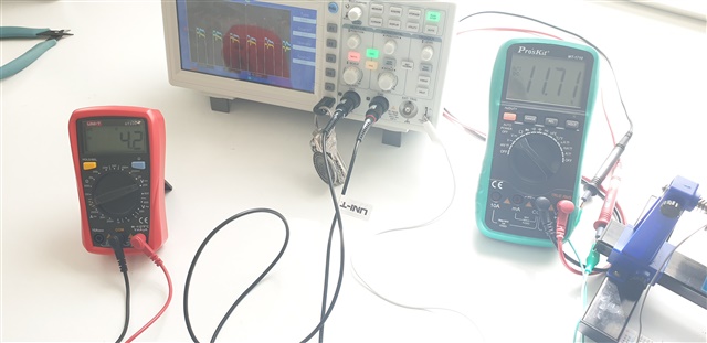

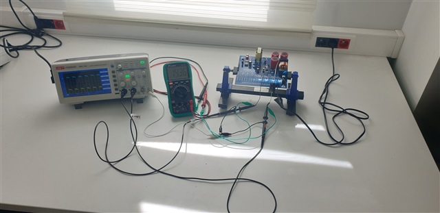

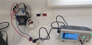

    我的示波器的问题是隔离、我通过使用类似 的隔离变压器来解决它:)

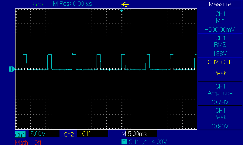

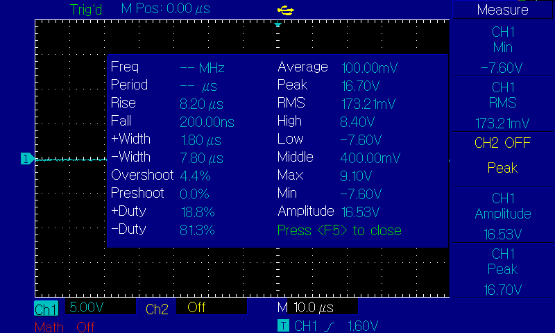

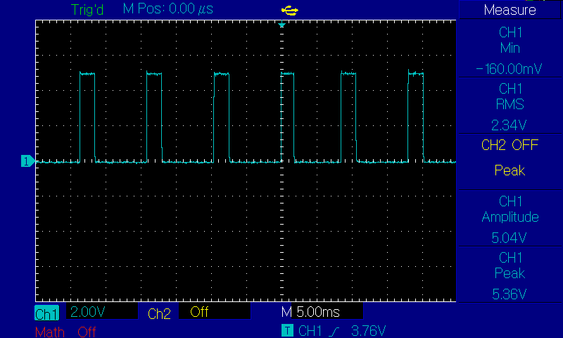

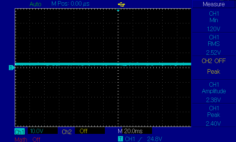

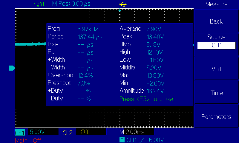

    这里是我从示波器记录的波形。
    请注意: 24V Ω 时的负载电阻= 100k Ω
    [引用 userid="490721" URL"~/support/power-management-group/power-management/f/power-management-forum/1130093/smps-circuit-output-voltage-decreases-when-adding-load/4209940 #4209940"]主页:
    初级侧波形
    VDD 引脚-必须是高于控制器 UV Stop 阈值的直流电压。
    [/报价]
    无负载
    电压
    VREF 引脚-必须为5.0V 直流、且纹波极小、在"示波器"上测量
    [/报价]
    无负载
    电压
    [引用 userid="490721" URL"~/support/power-management-group/power-management/f/power-management-forum/1130093/smps-circuit-output-voltage-decreases-when-adding-load/4209940 #4209940"]门-必须以 RT 和 CT 设置的频率显示一致的切换。
    无负载
    电压
    [引用 userid="490721" URL"~/support/power-management-group/power-management/f/power-management-forum/1130093/smps-circuit-output-voltage-decreases-when-adding-load/4209940 #4209940"] COMP 引脚-应该是一个一致的值、不会从0V 快速波动到6V。
    无负载
    电压
    [引用 userid="490721" URL"~/support/power-management-group/power-management/f/power-management-forum/1130093/smps-circuit-output-voltage-decreases-when-adding-load/4209940 #4209940"]次要部分:
    [引用 userid="490721" URL"~/support/power-management-group/power-management/f/power-management-forum/1130093/smps-circuit-output-voltage-decreases-when-adding-load/4209940 #4209940"]+24V 输出[/quot]
    无负载
    电 压
    [引用用户 id="490721" URL"~/support/power-management-group/power-management/f/power-management-forum/1130093/smps-circuit-output-voltage-decreases-when-adding-load/4209940 #4209940"] TL431的 REF 引脚[/引用]
    无负载
    电压
    提前感谢、
    Zaim
    很棒的 Zaim!

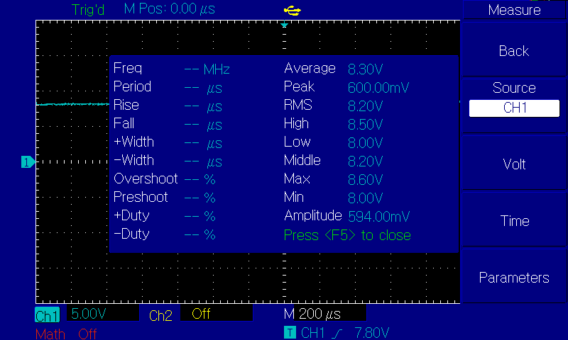

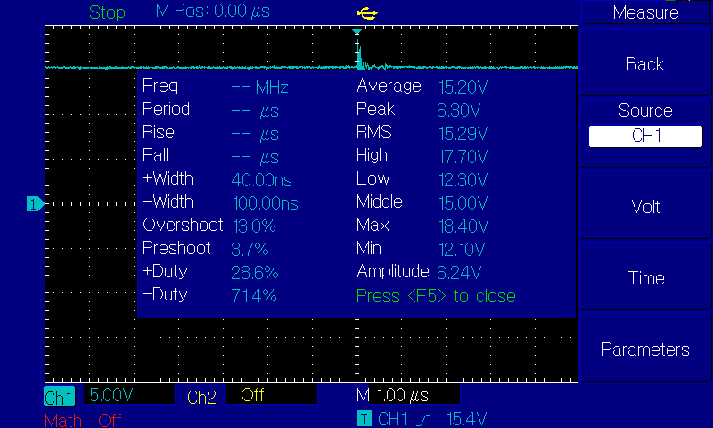

    VDD 是在200uS/DIV (有点太快)下测得的、但我可以从"负载情况下的测量值"中看到最大值为8.6V、最小值为7.5V。  这是我怀疑的。  UCC28C43控制器会循环开关、因为 VDD 电容的值不够高。  请参阅数据表中的以下片段:8.4V ON、7.6V OFF。  我知道您已将 VDD 电容器增加到10uF、但请尝试22uF 或33uF。  VDD 必须是坚固的直流电。
    此外、我看到 VREF 电压在5.2V 和0V 之间循环。  它对 VDD 上的高/低电压做出响应。  如果您使用较高的电容值使 VDD 稳定、则 VREF 将稳定在~5.0V。
    栅极信号是突发打开和关闭。  同样、在 VDD 之后。  固定 VDD 和 GATE 应保持在 RT/CT 组件设定的频率上。
    带负载的24V 输出-它随 VDD 上下循环。  固定 VDD、24V 输出应保持在24V。
    Eric

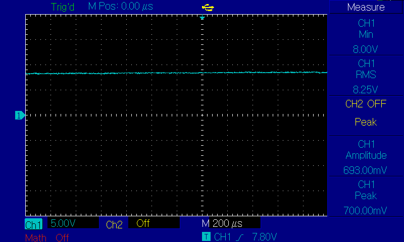

    我用 22uf 和33uf 替换了 VDD 电容器、但 VDD 电压仍保持波动。
    这里是在连接33uf 电容器时捕获的一些波形、
    **注:R13为1KΩ
    三、会议的报告
    空载 VDD
    24V 输出上具有100欧姆负载的 VDD
    24V 输出、无负载

    您好、Zaim、
    嗯、看起来更好、VDD 不会下降到0V。  但是、我仍然看到 VDD 上有一些纹波。  VDD 的启动阈值和停止阈值之间只有0.8V。  请记住、VDD 需要是坚固的直流电。
    33uF 电容器的规格是什么?  如果是电解电容器、我想知道 ESR。  理想情况下、应在 VDD 上使用低 ESR 电解电容器(<100mohms)或陶瓷电容器。  最好使用陶瓷电容器-额定电压至少为35V、X7R 类型。  可能并联使用两个15uF 或22uF 陶瓷电容器。
    此外、当您使用"scope (范围)"时、打开20MHz 带宽限制。  这将消除波形中的高频噪声。
    测量负载时的 VDD 并使用低 V/DIV、以便我们可以看到纹波。  向下移动波形、使用1V/DIV (或2V/DIV)并使用'scope 设置该通道上的偏移。

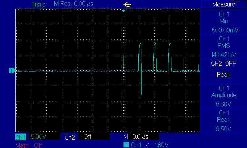

    我断开了 D3与变压器的连接、 并施加了外部15Vdc。 R5上的压降几乎为8v、而流过它的电流大约为0.8A。 因此、我直接向 VDD 供电、如下所示。
    这里是我捕获的一些波形;
    空载 VDD
    输出为24V 时、VDD 负载为100 Ω
    栅极无负载
    输出为24V 时具有100欧姆负载的栅极
    无负载时的+24V 输出
     24V 输出、100欧姆负载、24V 输出
     无负载时的+3.3V 输出
     输出电压为24V、负载为100欧姆的+3.3V 输出

    您好、Zaim、
    '我从变压器上断开 D3并 施加了外部15VDC。 R5上的压降几乎为8v、而流过它的电流大约为0.8A。 因此、我直接向 VDD 供电、如下所示。。。"
    VDD 如何使用0.8A 电流?  这毫无意义。   马上出现了问题 。
    因此、E2E 可为客户提供有关我们控制器的问题或疑问的支持。  我可以告诉您、TI 的控制器没有问题。  您需要了解此电路的工作原理、并相应地进行测试或故障排除。  您请求的帮助类型超出了 E2E 的范围。  我认为您需要咨询您的教授或同学们、以便将来为您的项目提供帮助。
