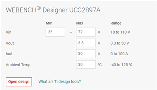

尊敬的团队:
我是否可以知道 Vout 限制为何为50V?
我在 DS 上找不到它。
非常感谢、
Jimmy
    Jimmy、
    UCC2897A 不限于50V 输出。 这是 WEBENCH 分配的"实际"限制。 我们看到对诸如 UC3842等 GP PWM 的类似限制、其中 WEBENCH 将"实际"输入电压限制为400V、但使用 UC3842可以轻松完成 ION = 1kV 的设计。 对于 UCC2897A、反射的次级电流用于驱动 ZVS 谐振转换、因此 我要说、如果输出电压大于50V、 输出电流应小于~2A、当您将该电流反射到初级侧时、从 ZVS 很难发生的角度来看可能不切实际。 大多数预期应用都使用 UCC2897A、该器件由电信输入电压供电并转换为低电压、高电流输出。 感谢您通过 E2E 进行连接。
