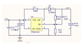

客户试点反馈当他们在 智能仪表中使用 TPS61040DBVR 时,Vin 5V Vout 12V/40mA,然后发现一些器件 Vout 仅4V 和 SW 引脚,下图显示了原理图和良好的器件故障原理图。
请帮助检查原理图。

    3.客户使用的输出电容器是什么? 根据原理图、客户使用的电容器似乎不是陶瓷电容器。 客户能否提供器件型号?

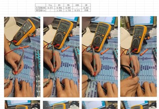

    4.客户是否在图4中使用了良好的设备进行了相同的测试? 测试结果是否与故障器件的测试结果完全相同或不同?

    故障器件 GND 电压的 EN 引脚为0.984、正常器件为0.76。故障器件 GND 的 SW 引脚为0.38、正常器件为0.54。
    详细信息请查找附加文件。

    我们认为客户的布局不是很好、输出环路(SW-D1-Voo-GND 环路)更大、这可能会增加 SW 电压尖峰。 您可以将应用手册作为布局指南的参考。
