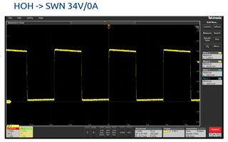

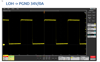

我仍在为下冲而挣扎。 同时、我使用不同路径进行了多种布局。 我可以获得的最佳信号是:
我使用以下公式测量这些值:
范围:Tektronix - MSO44 1GHz
探针:Tektronix TIVP1 (用于 GaN 和 SiC 等快速开关的专用探针)
电阻值:LOL = 3、3欧姆// LOH = 8、2欧姆// HOL = 3、3欧姆// HOH = 2欧姆
在示波器上、您可以看到我的下冲问题涉及 LOL 和 HOL。 我认为消除这些误差的想法不是通过使用更高的电阻器值... 因此、不能给出使用 GaN 实现快速开关和高效率的想法。
我现在的问题是:
1) 1)超过下冲电压到底可以销毁什么? 是否会有休息? 是热损耗吗? 或
2) 2)时间很短(大约2ns 到3ns)。 会发生什么情况吗? 它是否会影响使用寿命(如果是... 如何操作)?
3) 3)在数据表中、栅极信号 下冲也大于-1V。 他们呢?
澄清这个问题对我来说非常重要。 我们无法销售我们的产品。
谢谢大家

    您好 Stefan、
    您有一些我见过的最佳波形。
    主要问题是热损坏。 负电压通过 LMG1205输出级的体二极管传导至 LMG1205的接地。
    2.我们在数据表中给出的额定值是针对会损坏驱动器的直流额定值。 3ns 脉冲内的能量极低。 极不可能发生损坏。 我认为下冲不会对寿命产生不利影响。
    不过、我们正在努力改进数据表、我们的一些较新器件具有驱动器可以维持的最大瞬态电压。
    3.这是一个好问题。 我不知道波形图像是如何收集的。 我认为这些图片可能是在没有最佳实践的情况下收集的。
