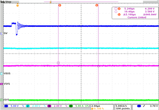

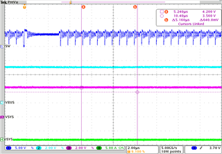

    1) 1)当 没有电池连接到 BAT 引脚且 VSYS 上没有负载或轻负载时、降压转换器将在部分 PWM 模式和完全 PFM 模式之间交替。  在 BAT 引脚上未连接电池的情况下、充电器会检测输出电容器上的 VBAT、从而快速充电和放电。 VSYS 电压将跟随检测到的电池电压、除非 VBAT 降至 VSYSMIN 设置以下。 如果 VSYSMIN 设置为3.4V、 当输入适配器可以提供所需的电源时、VSYS 将不会降至该阈值以下。 当 VBAT 下降时、BUCK 将使 VSYS 保持高于 VSYSMIN。
    随着电容器快速充电和放电、您可以看到 VSYS 电压上升和下降。 如果 SYS 引脚上有轻负载、电流(ISYS)应保持稳定、并且在 BATFET 打开和关闭时、充电开始和停止时、您可能会看到瞬态。 如果您希望消除 VSYS 的上升和下降行为、则可以通过 I2C 或将/CE 引脚拉至高电平来禁用充电。 或者、您也可以通过使用  I2C 设置 REG05[7]= 0b 来禁用充电终止。
    以下是一些有关无负载/轻负载行为(VBUS = 5V)的示波器截图
    放大 VSYS = 4.2V 部分(快速充电):
    放大 VSYS = 3.56V 部分(充电终止):

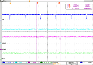

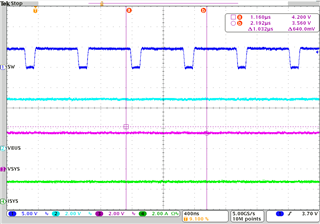

    2) 2)在 BQ25601EVM 上、当输入电源限制为5V/2A 时、我能够从 VSYS 上拉取2A。 如果输出电压(VSYS)在您尝试拉取大于1.68A 时下降、则可能是输入适配器过载。 检查输入电压(VBUS)和输入电流(IBUS)、以查看输入是否过载。
    从仅适配器部分的寄存器设置中、 REG0A[6]= 1b 显示您当前处于 VINDPM 调节状态。 当 VBUS 引脚上的输入电压降至 VINDPM 阈值以下时(根据  REG06[3:0]、电压为4.5V)、VINDPM 激活。
    下面是一些示波器捕获、显示了 SYS 上负载为2A 时的 SW、VBUS、VSYS 和 ISYS。 充电终止时、VBUS 稳定在5V、IBUS 为~1.68A。 如果启用了充电、IBUS 将在 BATFET 打开和关闭时波动。 您可以看到降压稳压器的占空比发生变化、以适应充电周期的启动和停止。 ~500ms 的周期时间与您描述的时间相匹配。
    放大 VSYS = 3.56部分(充电终止):
