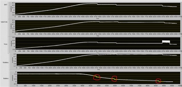

禁用阻抗补偿时、我们通常会看到图13中捕获的电流/电压曲线、其中电池以快速充电电流设置(1.536A)充电、直到 BAT 引脚上的电压达到设定电压(4.208V)。  但是、当启用阻抗补偿(将 REG06从03更改为 FF)时、我们会看到以下意外行为、数据表或本论坛中似乎未对此进行介绍:
  1. 似乎存在某种算法滴定电流、如下所示(并显示在下图中):
      1. 恒定电流模式~1.5A、直到达到设定电压(4.208V)(在 BAT 上测得)、 此时电流开始缓慢下降。
      2. 当 BAT 达到 Vset +IRCOMP/2 (=4.208 + I*70m Ω=4.238V,I=~1.1A)时,电流突然下降,BAT 突然下降~25mV (低至4.213V)。
      3. 电流缓慢下降,直到 BAT 达到 Vset +IRCOMP/2 (=4.208 + I*70m Ω),这种情况发生在4.223V,I=~563mA)--此时电流突然下降,直到 BAT 下降~25mV (低至4.195V)。
      4. 电流缓慢下降直到 BAT 达到 Vset (=4.208),这发生在4.204V --此时电流突然下降,直到 BAT 下降~25mV (下降到4.179V)。
      5. 当 达到终止阈值(128mA)时、充电将停止。
  2. 我们还看到输出电流在不停止充电的情况下下降到~2至50mA (远低于阈值电流)。  我们已经捕获了几次表示 DPM 的状态寄存器(很可能是由于电压限制)。  输入电压在~5V (标称直流输入)和4.20V (通过 REG00=27设置的最小电压)之间振荡。  输出电压(VSYS)在电池电压和较高的系统电压之间振荡(看起来是由于电池充电器打开和关闭内部 FET)。  这些振荡似乎在1ms 和3ms 间隔之间发生。
尽管这种行为似乎指示 DPM (通过电压限制)、但这种限制似乎没有任何原因、因为我们的交流/直流适配器的额定电流输出接近于2.4A、 我们还没有看到阻抗补偿被禁用时的 DPM (或算法行为)。  电池充电器的内部工作中是否有任何东西可以考虑这些1ms 至3ms 的间隔?
是否有其他人也看到过类似的行为、可以提供任何潜在的解决方案?   阻抗补偿功能是否已知古怪?

    使用 IR 补偿时、充电电流将以步长减小。 在步长逻辑中、数字化会进行舍入、从而保护电池免受过压影响。 这种看法是由于四舍五入的逻辑,不应成为一个问题。

    我发布的原始波形图旨在清楚地捕获阻抗补偿的算法行为(这些振荡可能会使其模糊)。
    我在 下面发布了一些图表(禁用了阻抗补偿)、其中捕获了最极端的这些振荡以及此电池充电实例所花费的时间超过13小时(~52000sec)。  x 轴以秒为单位。 BAT 和 VSYS 捕获相应电池充电器引脚的电压。  VBATON 捕获连接电池和 PCB 的连接器处的电压。   在前2000秒内出现不稳定行为的原因是我观察振荡、然后调整端子在连接器外壳中的安装方式、从而导致振荡停止(但当我离开系统过夜时、它们会返回)。  根据使用4线(开尔文)电流测量进行的测量、此电池连接器上的串联电阻变化约为50m Ω(如上所述调整端子时)。

    Paul、
    请帮助我们逐步了解您的问题。 您是否正在查询下面波形中标记的当前阶跃?
